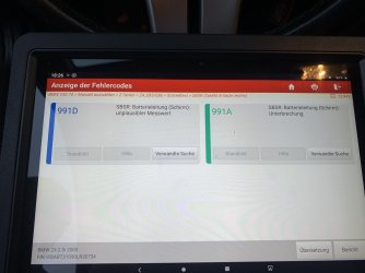

Sobald die Fehler gelöscht sind ist die Air bag Lampe auch aus. Aber die geht nach einigen Minuten wieder an mit den Fehlern:
991D SBSR Batterieleitung (Schirm) unplausibeler Messwert
991A SNSR Batterieleitung (Schirm) Unterbrechung
diese Fehler lassen sich löschen und sind auch die einzigsten Fehler die wieder zurück kommen…
Wo kann ich meinen Fehler suchen ?
