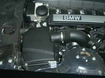

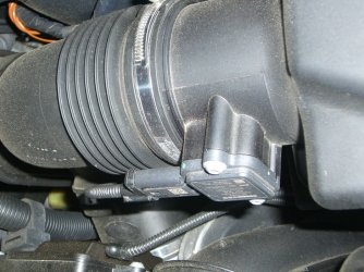

Habe interresse an diesem Air Intake System! Allerdings kann mir der verkäufer nicht sicher sagen ob es an meinen Z4 Facelift passt! Habs jetzt mit dem Bild selber verglichen! Müsste den Luftfilter genau ersetzen und passt auch mit den Halterungen! Allerdings weiß ich nicht ob die Luftmengenmesser verschieden sind! Kann mir einer sagen ob der Luftfilter passen dürfte?
Bild vom Verkäufer:
Und von meinem Zetti:

Ich habe bei mir die Carbon Airbox von BMC montiert und die passt super und bringt auch ein paar kleine PS.
Ich würde auf jeden Fall von dem offenen Lufi im Motorraum abraten, sonst saugt er ja nur die warme Luft aus dem Motorraum und die Leistung ist schlechter als vorher!
Wenn es dir allerdings nur auf das Ansauggeräusch ankommt bist du mit deiner gezeigten Lösung sehr gut dabei.
