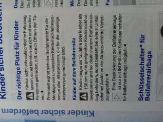

Einen Ein-/Umbausatz gibt es von BMW nicht.
Ich habe das selbe "Problem", das aber keins ist...
Solange Du keine Babyschale benutzt, funktioniert alles einwandfrei - o.k., einen Unfall habe ich noch nicht getestet...
Das einzige Problem, dass ich habe, ist, dass sich meine fünfjährige Nichte immer beschwert, dass sie nichts sieht... :-(
Viele Grüße,
Oliver
Damit sollte alles klar sein!
Naja, damit ist bmw einfach auf der sicheren Seite. Die Hersteller der sitze schreiben meist dass eine Verwendung auch mit Airbag erlaubt ist wenn der sitz ganz hinten ist und das Kind ind Fahrtrichtung sitzt. Einfach mal in die Anleitung vom Sitz schauen denn die ist bei einer Kontrolle verbindlich und theoretisch immer mit zu führen.
