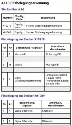

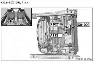

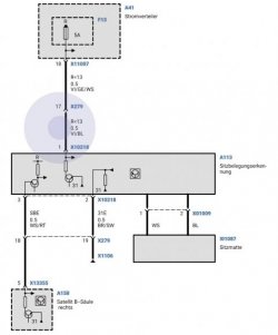

Kann mir vielleicht noch jemand sagen, ob der Sensor für die Anschnalwarnung auch in der Sitzmatte sitzt oder ob das ein anderer Sensor ist. Der spinnt nämlich auch. Es sitzt keiner auf dem Beifahrersitz und trotzdem piept es. Also hilft nur kurz Handbremse oder anschnallen.
In der Sitzmatte ist defintiv ein Warnsensor eingearbeitet - den kann ich schon dadurch auslösen, dass ich meine Jacke, in der auch das Portemonnaie steckt, ungünstig auf den Beifahrersitz lege :#
