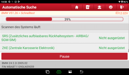

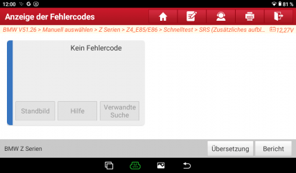

Bei meinem E85 (EZ 05/2005) leuchtet dauerhaft die Airbag-Lampe, allerdings ist kein dazu passender Fehler im Fehlerspeicher, dementsprechend gibt es auch nichts zu löschen. Beim Auslesen denkt der Wagen sogar, es wäre gar kein Airbag verbaut (siehe Bild). Klingt für mich nach fehlender Spannungsversorgung des Airbag-Steuergeräts, aber müsste bei aktiver Lampe nicht trotzdem ein Fehler im Fehlerspeicher abgelegt sein?

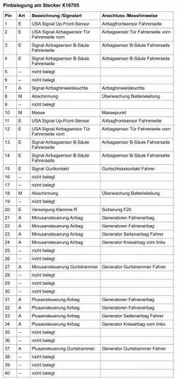

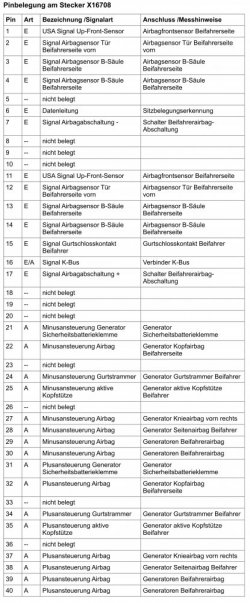

Hat zufällig jemand noch einen Pin-Belegungsplan vom Airbag-Steuergerät, damit ich dann auch weiß wo Spannung anliegen muss?
Wenn du hier im Forum Airbag Steuergerät in die Suche eingibst, sollte alles zu finden sein.
Beispiel:
usw
Super, danke!

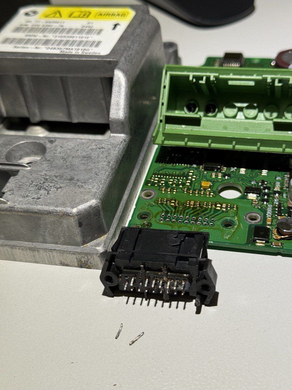

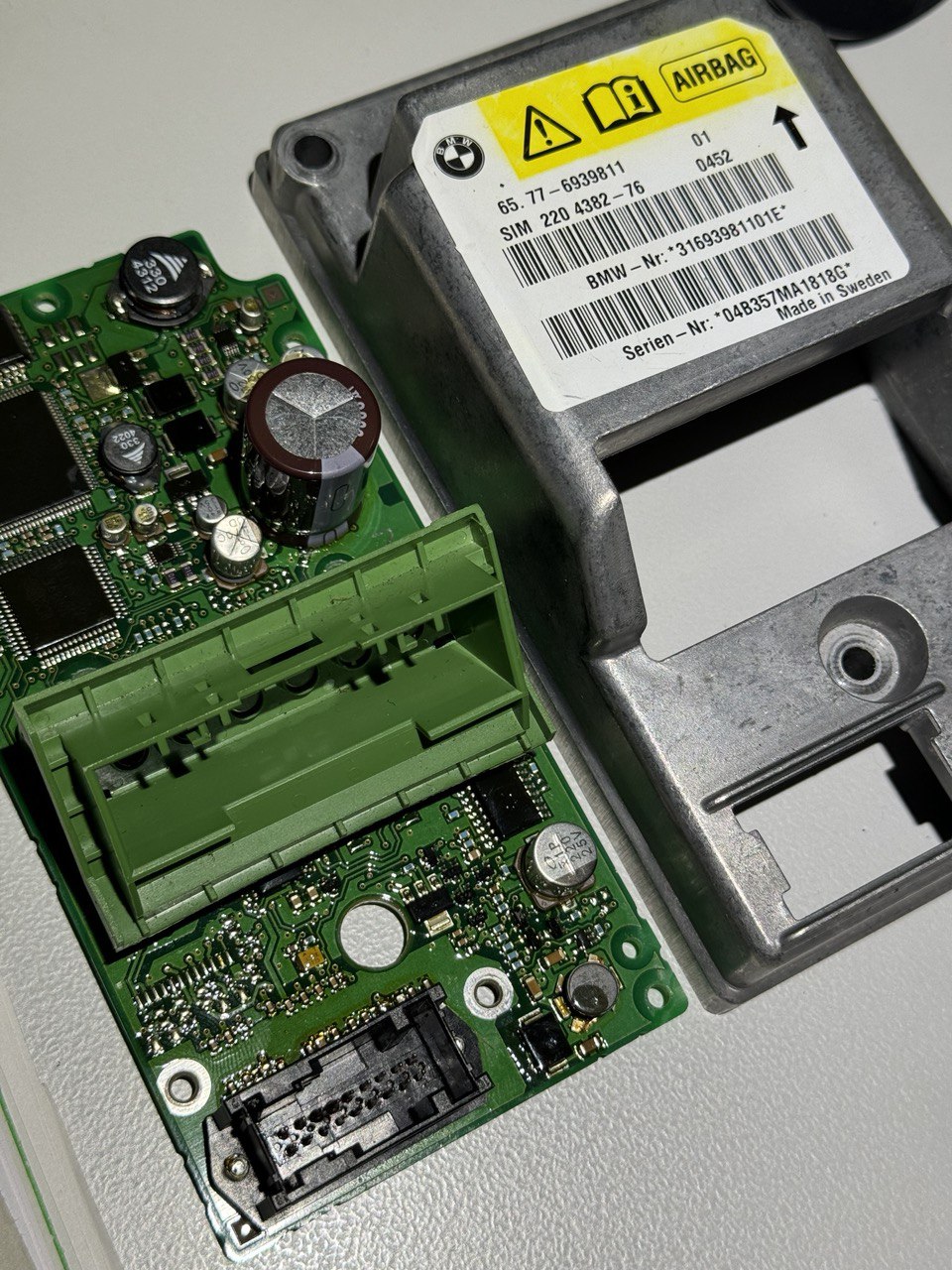

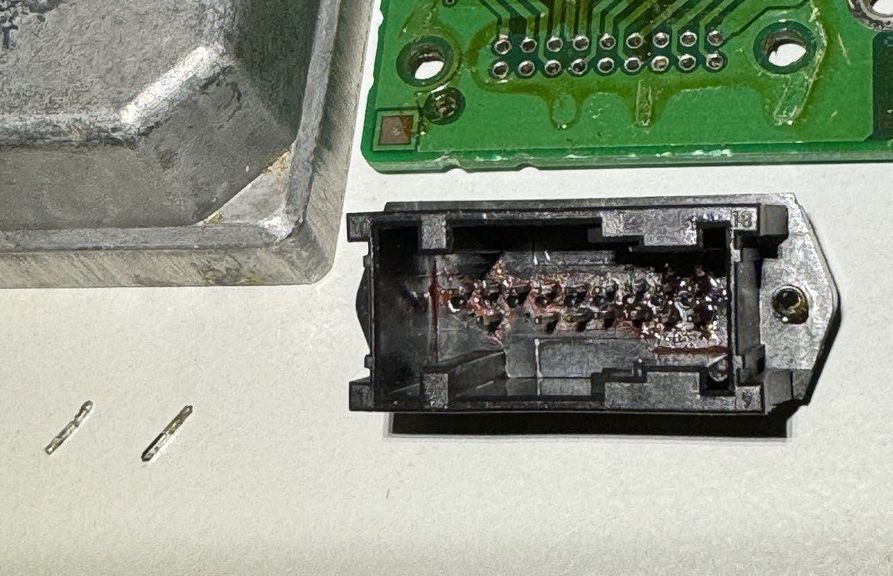

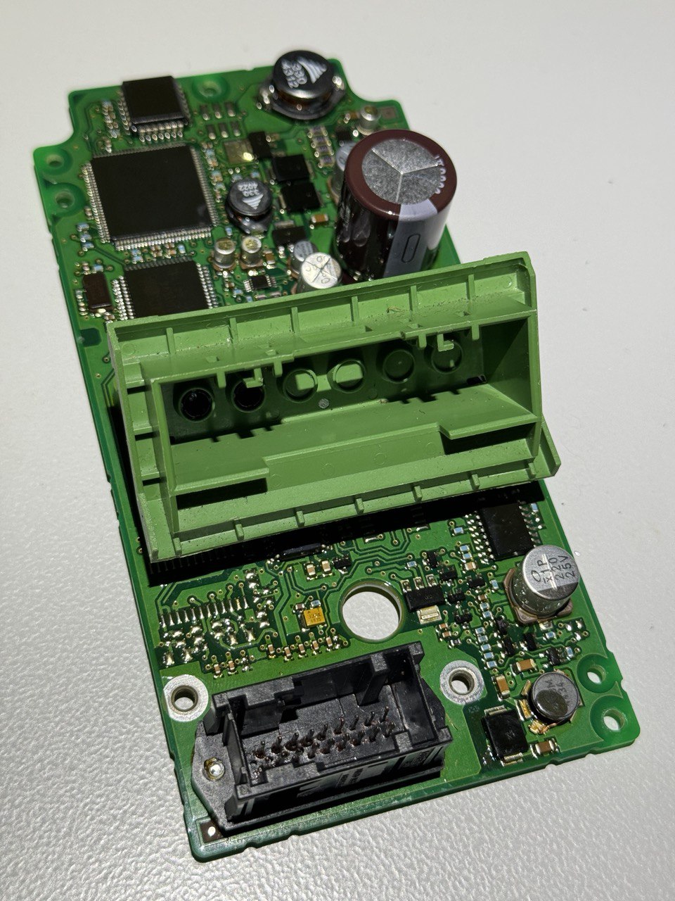

Habe jetzt den Innenraum zerlegt und das SIM ausgebaut. Der Stecker war komplett mit klebrigem Zeug voll, möglicherweise mal aus dem Staufach zwischen den Sitzen rausgelaufen…
Habe jetzt versucht alles zu reinigen und werd morgen mal mein Glück versuchen.

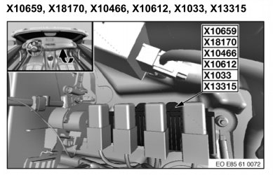

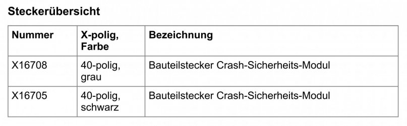

@CF01 wo genau sitzt denn der K-Bus Verteiler? Und hast du evtl eine Steckerübersicht vom SIM-Stecker zur Hand?
@CF01 danke dir aber da passt irgendwas nicht…
Mein SIM hat einen großen grünen Stecker mit 2 Polen und einen kleinen schwarzen mit 16 Polen…
Du meinst den hier?
@pixelrichter ja genau den. Ich hatte das gleiche klebrige Zeug am Stecker, aber ich glaube nicht dass ich ein Bus-Problem habe, weil ja (bis auf den CD-Player) alles andere funktioniert und es keinen Unterschied macht, ob das Steuergerät angesteckt ist oder nicht.
Bei @Korbi2811 waren es nun ebenfalls die abgegammelten Pins (2 Stück) am Stecker Sicherheitsmodul (SIM).
Korbi2811 hatte über mich Kontakt mit Alex (nicht im Forum aktiv, Kontakt kann vermittelt werden) aufgenommen, der solche Dinge, dank Lötstation und langer Erfahrung eigentlich immer richten kann 👍
Morgen macht Alex dann die Pins neu rein und lötet die Buchse wieder ein.
Dann sollten die Probleme verschwunden sein.
So, habe eben das reparierte SIM eingebaut und was soll ich sagen: alle Fehler sind raus, Lampe ist aus, Airbag funktioniert!
Habe vorher noch die Buchsenkontakte neu gemacht, wo die alten Pins drin stecken geblieben waren und habe auch sicherheitshalber ein neues Steckergehäuse verwendet. Jetzt kann der Sommer kommen!
