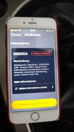

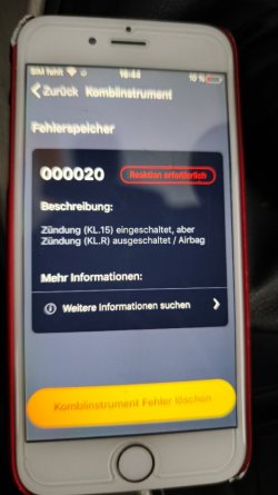

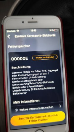

Hallo zusammen, jetzt leuchtet die Airbag Lampe auch in meinem e85 3.0i.
Ich merkte schon vor rund einem Monat dass die Batterie etwas schwach ist, aber der Wagen ist immer angesprungen. Auch an dem Tag, als die Lampe an ging. Am nächsten Tag wollte ich den Fehlerspeicher mit Carly auslesen, doch der Wagen stellte keine Verbindung zum Adapter her und kurze Zeit später tat sich nichts mehr. Habe neue Batterie bestellt und eingebaut. Die Verbindung zum Adapter ter wird jetzt hergestellt, jedoch die Fehler lassen sich nicht löschen.
Es werden folgende Fehler angezeigt (s. Anhang).
Ist jemand aus dem Raum Köln /Bonn der mir helfen kann?

Carly reicht dafür nicht. In*pa wäre besser.
