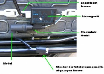

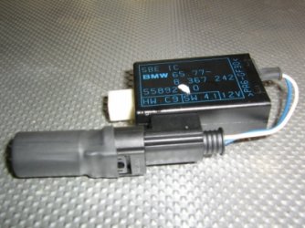

ich benötige mal wieder euren Rat. Ich wollte gerade dieses schöne Modul einbauen, damit die Airbaglampe nicht mehr leuchtet.
Leider weiß ich nicht, wie ich dieses Teil einbauen soll.
1. Ist das Modul
2. Ist dort ein großer Kasten
Jetzt habe ich die Stecker abgezogen und ich dachte, dass ich das Modul zwischenschalten muss, aber ich weiß nicht wie, da nichts passt.
Die EInbauanleitung vom KDShop ist auch mehr als dürftig
http://www.kd-shop24.de/Einbauanleitung.pdf
Ich würde mich wirklich sehr freuen, wenn ihr mir helfen könntet. Danke. :)

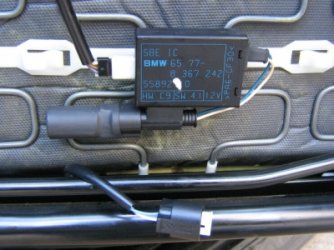

Hier das sollte helfen
Zunächst entfernst du den Schlüssel vom Zündschloss.
Schließe die Minusklemme der Batterie ab.
Du hast nun 2 Möglichkeiten um an den Stecker zu kommen.
Die erst Möglichkeit: Ohne Sitzausbau
Du schiebst den Beifahrersitz nach oben und nach vorne, danach kommst du mühelos an den Stecker.
Die zweite Möglichkeit ist mit Sitzausbau...da natürlich erst Batterie an danach aus bevor du Stecker ziehst.
Du schiebst den Beifahrersitz ganz nach hinten um an die Befestigungsschrauben vorne zu kommen.
Dan nach vorne um an die hinteren Schrauben zu kommen.
Damit Du an den Stecker besser ran kommst kannst du den Sitz ganz einfach nach vorne neigen damit er hinten hoch geht.
Als nächstes ziehst den Stecker heraus. Drücken und dann ziehen.
Nun siehst du alles und kannst das Modul ganz easy anstecken.
Airbag-Fehler löschen lassen und fertig.
Nun ist die Airbag-Leuchte aus und das Airbagsystem weiterhin funktionsfähig nur ohne Erkennung der Sitzbelegung.

Danke nochmal Robert. Es hat alles wunderbar funktioniert. :) Wo lasse ich am besten den FS löschen? BMW nimmt dafür sicher wieder 50 EUR, oder?
