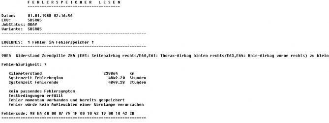

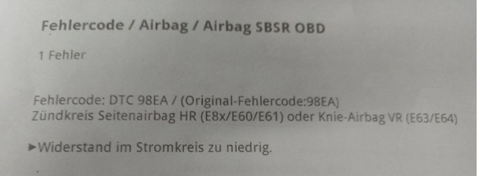

Über INP* las ich INFO- und Fehler- speicher aus, löschte den Fehler 98EA "Wiederstand zündpille" (Bild siehe unten).
Im Anschluss löschte ich den Fehler aus dem Satellit rehcts im SIM sowie im Instrumentencluster.
Für exakt einmal Motor starten bleibt die Leuchte auch aus, dann ist sie wieder da.

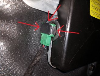

Der Airbag selbst ist natürlich unbeschädigt, der grüne Stecker sowie das schwarze Brückenteil auf dem Stecker ebenfalls.
Das Brückenteil besitzt die zwei schwarzen PIN´s welche in den Stecker drücken, auch das sieht gut aus.

- Fehlerspeicher (Direkt nach Löschen aller Speicher und einmaligem Starten des Motors)

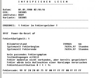

- Infospeicher (Direkt nach Löschen aller Speicher und einmaligem Starten des Motors)
- Fehlere

Der entscheidende Hinweis waren die zwei Zahnstocher links im Airbag-Stecker (Do not try this @home), welches ein Forenuser im anderen
Thread HIER postete, user MK77 (Post Nr. 12).
Denn:
Das schwarze Brückenteil auf dem Stecker hat 4 Pins welche in den Stecker verlaufen.
Bei mir waren noch 4 zu sehen, aber offensichtlich waren die beiden MIttleren mittig gebrochen, sodass sie nicht mehr lang genug
waren um die Funktion auszulösen.
Die Lösung ist einfach, ich war auf einem Schrottplatz wo man selber schrauben darf, fand tatsächlich einen E46 und entfernte mir das Brückenteilchen ganz vorsichtig, für nen 5er (mit Quittung :d). Die Beinchen sind tatsächlich etwas länger.
Altes raus, Neues drauf, Infospeicher löschen, Fehlerspeicher löschen, fertig.
Leuchte ist nicht wieder aufgetaucht.

Es geht auch recht einfach den Stecker komplett auszupinnen und bei dir wieder einzupinnen (Nacheinander, dass man die Kabel nicht vertauscht). Dabei umgeht man die Gefahr die Beinchen wieder kaputt zu machen, da der Deckel eigentlich nicht zum Entfernen gebaut ist. Hab damals auch direkt alle verfügbaren Stecker beim Schlachter gekauft, da ich öfters an der Tür rumgebastelt habe (Fensterheber am E46)
