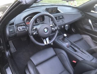

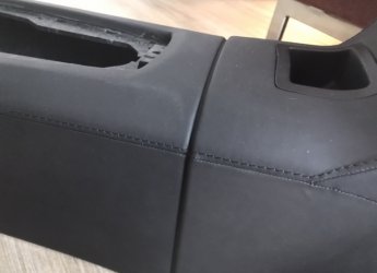

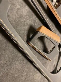

Ich persönlich habe von Ihm machen lassen:

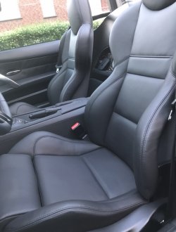

Sitze mit M und New England Naht Kombination

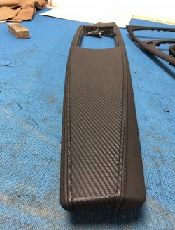

Mitteltunnel oben und unten in Original naht

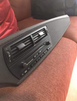

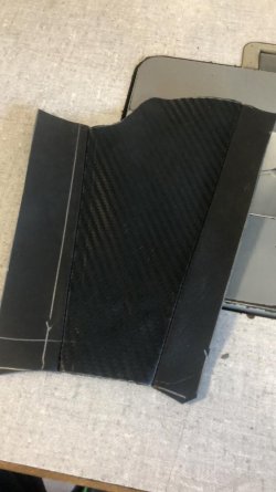

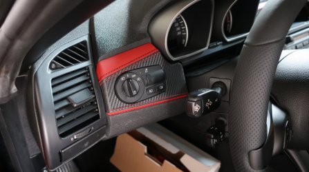

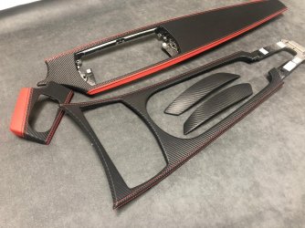

Interieurleisten in echt Carbon-Leder

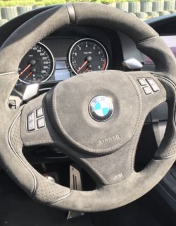

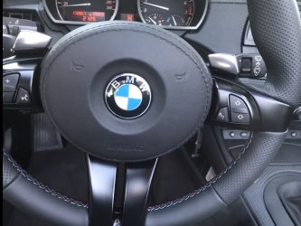

Airbag in Glattleder mit Hupen und Airbag Prägung
Für den Airbag habe ich mir zeigen lassen wie er diesen verarbeitet und worauf er achten muss damit dieser auch im fall der fälle wirklich auslöst.
Von Nahtvarianten und Prägungen kann er euch glaube ich alles bieten was man sich nur vorstellen kann.
Da ich weiß das er momentan viel für den Z4 macht können andere die sich teile dort beledern lassen haben, auch gern hier ihre Erfahrungen teilen.
Hier mal noch ein paar Referenzen.

Das sieht wirklich sehr schön und sauber aus. Auch die Naht an den Interieurleisten sieht gut aus, oft steht sie bei nachträglich bezogenen Leisten wulstig hervor.
Am meisten interessiert mich worauf er dort geachtet hat, denn der Airbag und das Armaturenbrett schwirrt mir immer mal wieder im Kopf rum.

Es ist auch wirklich alles sehr sauber.
Der Airbag wird mit entsprechend dünnem Leder bezogen welches zusätzlich wie der Airbag selber, von hinten Sollbruchstellen bekommt wo es noch einfacher reißen kann.
Die Sollbruchstellen werden auf der hinteren Seite des Lesers eingeschnitzt. Zudem ist das Garn für die Nähte ein spezielles.
Den Unterschied habe ich mir zeigen lassen.
Normales Garn kann man fast nicht zerreißen und du würdest dir eher die Finger abschneiden.
Das Airbag Garn ist nicht reißfest und benötigt nur wenig Krafteinwirkung um zu reißen.

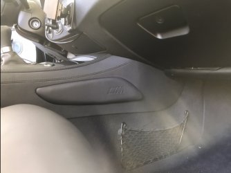

Hier noch ein Bild der Kniepolster.

aufgrund der Popularität der nachträglichen Belederung von Airbag-relevanten Bereichen möchte ich hier mal einen Aufruf/bzw. meine Erfahrung/Meinung anbringen und zur Vorsicht aufrufen.
Das Verhalten wie der Airbag reagiert beim Entfalten, sowie die Richtung in welcher er sich dreht wird maßgeblich von der Airbagwicklung/Faltung, sowie vom Öffnungsverhalten(Nahtdicke, Obermaterialiendicke, Tiefe der Nahtgräben, Fadenspannungen,...) der darüber liegenden Bauteile beeinflusst.
Wir machen bei uns im Unternehmen sehr viele Versuche in der Vorserie um dies genau feststellen zu können für jedes Bauteil, auch wird das sehr genau überwacht in der Serienproduktion inkl. Rückverfolgbarkeit der Chargen/Nähte/Maschinen, zusätzlich werden regelmäßig Versuche durchgeführt um die Ergebnisse im Test zu verifizieren.
Dies soll nur eine Warnung sein hier vorsichtig zu agieren und zu hinterfragen.
Wenn man keinen Unfall hat ist natürlich alles gut, aber wenn was passiert,...
Mir persönlich wäre es das Risiko definitiv nicht wert.
