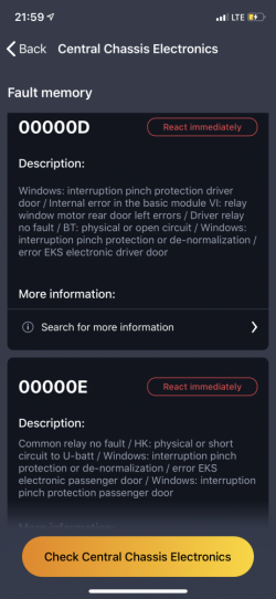

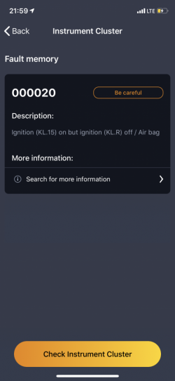

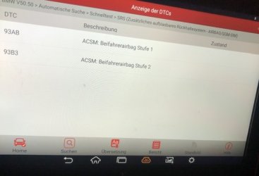

Ich habe jetzt auch die Codes ausgelesen. Vielleicht kann damit jemand was anfangen.

mit den codes kann bestimmt jmd was anfangen, also an batterie liegt es nicht ,
ich hatte meine die ganze nacht abgeklemmt um an den airbag zu kommen (lenkrad), heute früh bzw gestern beim einbau keine fehlermeldung.
daran liegt es schon mal nicht.

Prinzipiell hast du Recht, dass es an der Batterie nicht liegen kann.
Ich habe aber jetzt doch einige Male gelesen, dass es wohl einigen passiert ist nach dem Abklemmen. Ich hatte meine Batterie auch nicht in der richtigen Reihenfolge wieder angeklemmt( hatte direkt minus wieder aufgesteckt und nicht erst plus dann minus), wodurch es auch etwas gefunkt hat.
Ich habe mir jetzt ein ODB Kabel bestellt und werde mal versuchen den Code mit INPA zu löschen.
Ansonsten wird es wohl doch was tieferliegenderes sein. Ich habe auch nochmal alle Stecker überprüft - alles einwandfrei. Es ist auch nichts abgebrochen, etc. Möglich ist noch das durch das Bewegen des Sicherungskastens ein Draht aus einem Verbinder gerutscht ist.

Fehler von der Spannung sehen anders aus. Die betreffen dann immer das SIM und nicht einzelne Airbagmodule
Schau mal mit INPA. Vllt hat sich der Kurzschluss-Schutz am Stecker gelöst

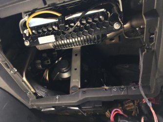

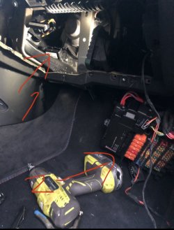

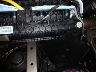

So Leute bin jetzt nochmal dran und habe das Folgende Kabel lose gefunden. Kann mich jedoch nicht daran erinnern es ausgesteckt zu haben.
Eventuell sollte ich mich mal auf Senilität testen lassen.
Sollte ich das Kabel wieder einstecken? Oder ist es evtl. etwas anderes als ich denke?
Im zweiten Bild ist das Kabel wieder angesteckt.
Vielen Dank und entschuldigt meine Senilität
Marc

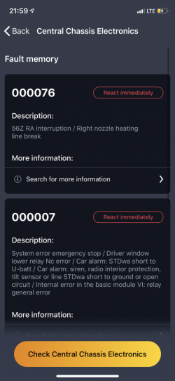

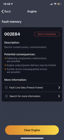

  • Airbag Fehler kennst du
  • Kühlmittelpumpe ist auch klar
  • Einklemmschutz Fensterheber ist ein Spannungsproblem -> Neu anlernen, dann sollten die wieder gehen
  • Wischdüsen Heizung kann auch ein Spannungsproblem sein oder ein Kabelbruch
  • Sirene DWA ist normal, wenn du Blinkerquittierung aktiviert hast, aber keine DWA verbaut. Steht so sogar im Handbuch

Oh danke das macht Sinn. Dann sind ja alle Fehler erklärt. Der Wischwasser Fehler war auch schon lange drin. Da ist ein kleines Kabel durchgerieben an der Gasfeder der Motorhaube.
