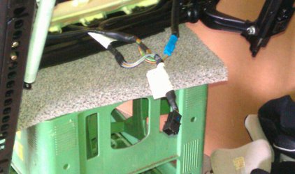

Ich habe im Z4 M Coupé den Fahrersitz gegen einen Recaro PolePosition getauscht - NUR den Fahrersitz. Der originale Gurtstraffer (?) und das Gurtschloss sind beibehalten worden.
Die Airbaglampe ging dann natürlich an und den Fehler habe ich löschen lassen.
Ich finde aber keine Dauerlösung, die Lampe geht immer wieder nach einiger Zeit an. Ich bin aufgrund wiedersprüchlicher Aussagen nichtmal mehr sicher, ob überhaupt eine Belegungsmatte im Fahrersitz steckt. Ich habe auch ein Airbagmodul (wohl nur ein Widerstand) gekauft das ich aber nirgends einbauen kann, den Verkäufer habe ich vorher gefragt ob das passt.
Kann mir jemand sagen was man da machen kann? Ich hänge mal ein Foto von den Kabeln des ausgebauten Originalsitzes an.

Wenn alles dran ist, was dran gehört, haste oft nen zu hohen Übergangswiderstand an den Steckern. Entweder mal die Pins nachbiegen, oder neue Stecker verbauen. (presshülsen gehen auch). Nur löten darfste nicht.

Es ist ja eben nicht mehr alles dran was dran gehört, der Stecker auf dem Bild ist ja eben nicht mehr angeschlossen, er macht aber den Eindruck als wäre das nur die Sitzheizung.

Stecker vom Airbagsystem sind normalerweise gelb. Mich wundert es nur, das die Lampe erst nach ner Weile wieder kommt. Permanente Fehler (Nicht verbautes oder nicht angeschlossenes Bauteil) werden gesetzt, sobald du die Zündung anmachst. Wenn der Fehler erst auftritt, wenn du ne Runde gefahren bist, denk ich eher mal an was Sporadisches, wie nen Wackelkontakt. Aber wie gesagt, mit nem konkreten Fehlercode bist du schonmal schlauer. Viele Tester können über die Parameter Zustände im System und Widerstände anzeigen. In der Regel dürfte das kein Problem sein, der Sache auf die Spur zu kommen. Aber ja nicht mitm Multimeter Widerstand Richtung Steuergerät oder Bauteil messen.Dann könnte es bumm machen.

Im ETK finde ich auch gar keine Belegungsmatte, dafür aber gleich vier Teile der Sitzheizung, das könnte die vielen Kabel erklären. Ich meine der Stecker vom Gurtstraffer und Gurtschloss sind auch gelb. Das Auto bekomm ich erst morgen wieder, dann kann ich nachschauen und lasse mir auch gleich den Fehlercode zeigen. Nicht, dass ich ständig an der falschen Stelle Suche.
