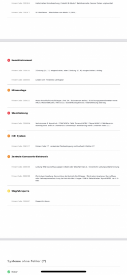

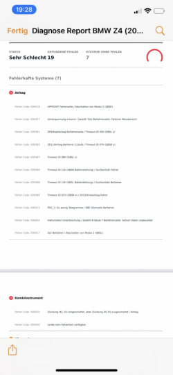

Strom ging an und das der Wagen startete ganz normal. Nur war dann die Airbagleuchte an. Ich habe dann noch einmal mit Carly ausgelesen und unzählige Fehlercodes im Speicher.
Ich werde daraus nicht so richtig schlau. Habe mal Screenshots von den Fehlercodes angehängt.

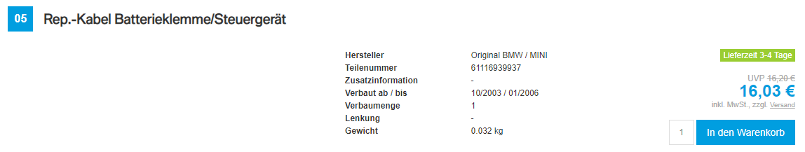

Es gab/gibt da jedoch einen Reparatursatz von BMW, den ich hab einbauen lassen, seitdem habe ich keine Probleme in der Hinsicht mehr gehabt.

Wie sieht der Reparatursatz aus?

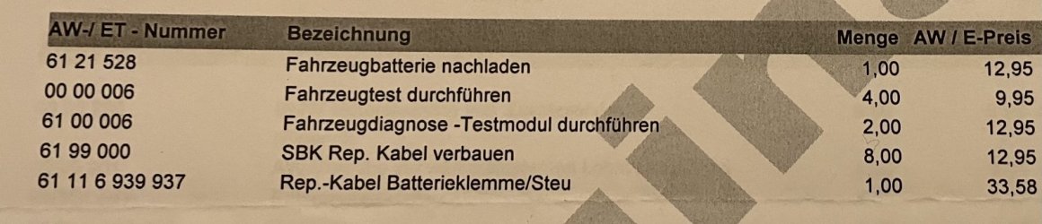

Auch da, keine Ahnung (Kann aber später mal in meinen Unterlagen nachschauen).
Hab´s direkt bei BMW in Auftrag gegeben, hat irgendwas um die 200€ inkl. Montage gekostet.
