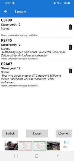

Seit ich gestern den Z4 mit dem Hochdruckreiniger geschrubbt habe, leuchtet die Airbagleuchte. Mit meinem einfachen Diagnosegerät kommen folgende Meldungen.
Und es lässt sich nicht löschen.
Danke für Tipps

In deinem anderen Thread wurden ja schon zwei Tipps genannt.
- Fehlerspeicher mit richtiger Software auslesen
- Suchfunktion des Forums benutzen
Wenn vorher mit viel Wasser rumgemacht wurde, könnte der Beifahrerfußraum auch nass, feucht sein (undichte Türe --> google + >Forumssuche). Und da das schon länger feucht sein kann, tippe ich auf den Stecker unterm Sitz. Den mal trennen und die Kontakte säubern und Kontaktspray in den Stecker/Buchse. Danach mit einer ordentlichen SW den Fehler löschen
Und @Chschaefer : Schreib mal in dein Profil wo du ungefähr herkommst.
Da gibts dann evtl. einige, die diese SW haben.
Oder das Kabel im Motorraum im Bereich des Pluspol zerstört bei der Aktion.
Dann hätte er aber wohl noch mehr Probleme, wenn da das Kabel von kaputt geht.
