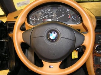

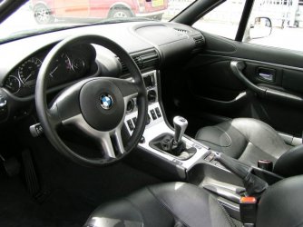

Mich würde interessieren ob die Airbags der FL Modelle gleich sind und somit untereinander getauscht werden können. Nach meinen bisherigen Infos sind es zumindest beides 2 stufige Airbags.

Ps: Hat jemand eine Ahnung was die Airbagabdeckung vom M-Lenkrad kostet?
Hier die Sportlenkräder

Da die zwei Lenkrader unterschiedliche Abdeckungen, und die Airbags zwei unterschiedliche Teilnummern haben, würde ich nicht zu einem Austausch raten.
AW: Airbags untereinander kompatibel
sind beide 2 stufig aber die Bauform ist anders also muesstest du das komplette Lenkrad wechseln
