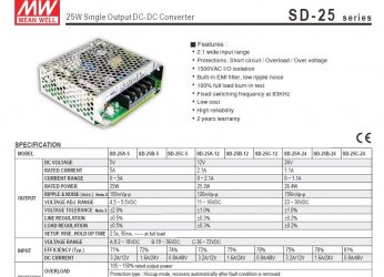

Kleine Ergänzung:
Das SD-25A-12 wäre auch eine nette Option, da kann man z.B. 12,5V am Ausgang einstellen und es kommt auch mit 9,2V am Eingang noch klar.
Allerding sind die Bleikristallakkus privat zu teuer habe ich gerade gesehen. Man nimmt also eine normale Autobatterie (möglichst groß), lädt die Zuhause auf, hängt dann das Meanwell dazwischen und geht damit auf die Batterie des Autos. (Vorher AUsgangsspannung kontrollieren und auf 12,5 (oder mehr bei AGM) einstellen.
Kostet kaum was, funktioniert zuverlässig.
Sven

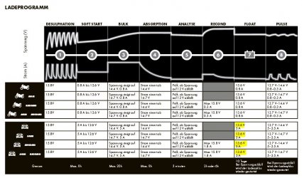

Noch ein Nachtrag aus dem Handbuch eines CTEK-Ladegeräts:
Egal welchen Batterietyp würde ich also die Spannung auf 13,5V-13,6V einstellen und ihr seid auf der sicheren Seite.
