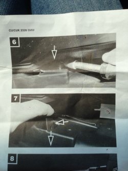

Habe gerade meinen Filter gewechselt, frage mich nur wofür das Teil in Punkt 7 ist. Befestigt wird da meiner Meinung nach nichts mit...?

Kann denn jemand etwas zu meinem Bild sagen das ich gepostet habe.
Meinst du diese Lasche? Mach die Kunststoffniete wieder rein sonst ist die Abdeckung unter dem Handschuhfach nicht richtig fest .. hatte mich zuerst auch gewundert wofür die Lasche gut war.
Die Lasche ist doch oben befestigt? und unten ist eben die Niete drin. Das mit dem Co2 nehm ich zurück. Aktivkohle neutralisiert nur einige giftige Abgase/Schwermetalle etc....

Aber wie ich das Plastikteil (für den Spreizniet) verwenden soll, habe ich trotzdem nicht verstanden :-).
