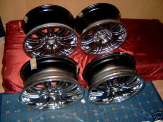

So, jetzt ist es also soweit und ich habe mir neue Felgen zugelegt.
Bevor ich sie draufmache will ich aber auf jeden Fall ein Horn in die originale Alarmanlage verbauen.
Kann mir wer da etwas weiterhelfen wie ich da genau vorgehe? Will ja nichts kaputtmachen! :#
Muß ich irgendetwas beachten?
Gruß,
ben
AW: Alarm im qp!
......na gut.....erst Felgen, dann Anleitung! :s %:
Sind nicht die Exclusivsten, aber mein Turnschuh steht ja auch vor der Tür! So Dinger wie Damals auf dem Schwarzen hol ich mir erst wieder wenn ich ne Garage hab. :(
