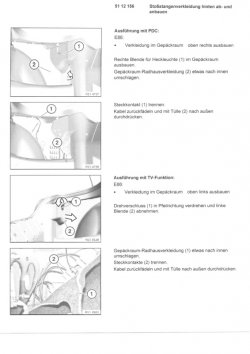

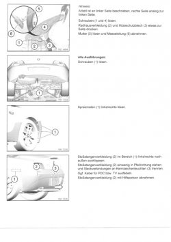

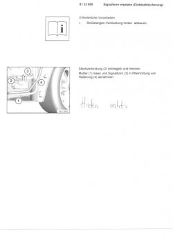

Und wo sitzt die? Habe im Motorraum geschaut und nichts gesehen...
Kann man die noch irgendwie testen?
AW: Alarmanlage blinkt nur beim Auslösen
Mh, danke. Nun weiß ich ja schon mal wie sie aussieht. Aber wo finde ich sie?
Denke fast das ein Marder ein Kabel durchgebissen hat.
Hier
