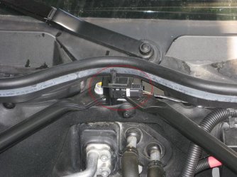

Hier mal noch ein Foto von meinem Motorinnenraum. Hab mal irgendwann hier gelesen, dass es auch Alarmanlagen gibt ohne Innenraumüberwachung, aber wer das Teil (rote Markierung) hat soll Innenraumüberwachung haben. Stimmt das?
Nein, das ist nur der Schalter für die Motorraumüberwachung. Wenn dein ZZZZ aus Anfang 2003 ist, fehlt u.U. das Überwachungsmodul. Wurde einfach nicht verbaut. Lässt sich nachrüsten.

Üblicherweise wird das geprüft, indem man sich im Innenraum (bei offenem Verdeck) zu schaffen macht, nachdem das Fahrzeug (vor mindestens einer Minute) verschlossen wurde und die Alarmanlage aktiviert ist. :)
Da Du bereits sagst, im Innenraum tut sich nichts, kannst Du wohl bereits jetzt davon ausgehen, dass das Teil fehlt.
