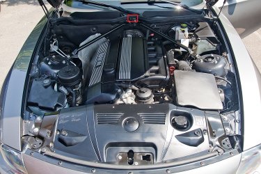

373997
Das im roten Rechteck is der Schalter für die Alarmanlage, der bei geschlossener Haube von der Haube runtergedrückt wird.
Es kommt nun öfter vor, dass der Kontakt Schalter-Haube nicht mehr ausreicht, um den Schalter genug runterzudrücken, sodass die Alarmanlage angeht.
Klebt man nun an entsprechender Stelle der Haube das besagte Filzteil an, so wird dieser Kontakt wieder ausreichend hergestellt.
Habe im übrigen auch so ein Stuhlfilz genommen:thumbsup:
