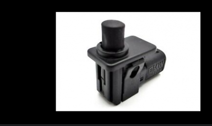

Das Bild kenne ich. Bei mir sitzt dieser Schalter weiter oben rechts.
An dem roten Kreis auf 1 Uhr, dieses schwarze Teil

So sieht das Teil ja aus. Wo soll denn da ein Stecker sein, den man abzieht? &:

Auf deinem Bild auf der Rückseite wo der BMW Imprint ist. Da ist doch der Steckereingang. Da führt doch ein Kabel am Schlossträger zu dem Schalter, oder nicht?
Ich hatte vor Jahren das gleiche Problem. Ich habe einfach das Kabel kurz vor dem Schalter durchgekniffen. Danach war Ruhe. Jetzt funktioniert zwar der Schalter nicht mehr, aber das stört mich nicht.
Ich habs ja noch nicht ausgebaut. Dann werde ich mich mal gleich an das Teil machen.
