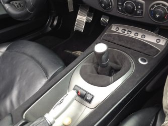

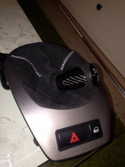

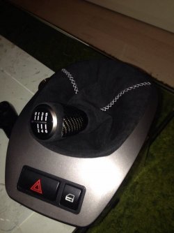

Moin zusammen,
wollte nur kurz zu dem Thema mein Ergebnis präsentieren:
ImageUploadedByzroadster.com1457460214.694082.jpgImageUploadedByzroadster.com1457460238.831484.jpg
Bessere Bilder folgen.
Habe folgende Teilenummer bestellt:
25 11 2 259 672
Ist die "Carbon Klarlack" Version und nicht die "Carbon offenporig" Version.
Ist vom F10/F11, soll es wohl nicht mehr geben bei BMW direkt.
Der Schaltsack passt perfekt in den Rahmen vom Z4, brauchte nichtmal was abschneiden.
Bessere Bilder folgen noch (mit den Carbonleisten von Markus) ;)

Haste auch ne Teilenummer nur zum Schaltsack? Oder ist das nur als Kombi möglich? Kostenpunkt?
Leider gibt es nur die Kombi, da der Schaltknauf auch mit dem Sack verbunden ist (wohl aber durchaus lösbar).
Kostenpunkt: Bei BMW (wenn noch verfügbar): 195,00....
Aber den Schaltsack von Hammam, den gibt es so zu kaufen:
index.php
Teilenummer ist 25110435848 und kostet so um die 40 EUR...
Hoffe ich konnte dir helfen...
