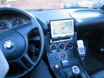

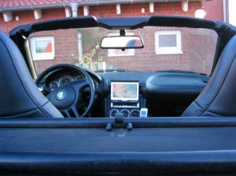

Auf vielfachen Wunsch hier mal 2 Bilders (wie man im Norden sagt :D ) von meinem eingebauten Kennwood Multimediacenter.
War ja heute schönes Wetter im Norden, so dass ich offen fahren konnte und auch die DigiCam parat hatte.
AW: ALL IN ONE Car Multimedia Center in Z3 einbauen ??
Danke Mathias für die Bereitstellung der Bilder
Meine Bedenken waren wegen der ausladenden Form der Mittelkonsole, das der Bildschirm nicht senkrecht steht bzw. schlecht abzulesen wehre.
Die Lüfterrollen stehen ja eigentlich etwas im Weg.
Aber wie ich das anhand der Bilder sehe, gibt es da wohl keine Probleme.
Habe vor einen Pioneer AX1 zu erwerben.
