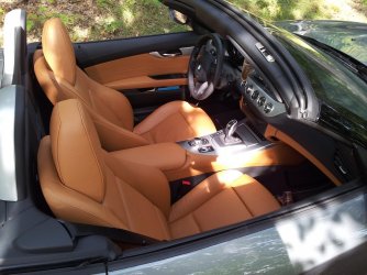

Hier noch mal ein Bild, wie es bei mir aussieht:
Kai
Also bei mir sind die vorderen Scheiben 100% versenkt und wie es ausschaut bei Bors auch. Die hintere Scheibe steht in der Tat ca 3mm über.
Scheint so, dass es relativ große Toleranzen bei der Einstellung der unteren Endlagen der Scheiben gibt. Bei mir ist es so ähnlich wie bei OPC.
Die vorderen lassen sich zu 100% versenken. Die Kanten der hinteren Scheiben stehen auch bei mir so ca. 2-3mm, keineswegs aber 1-2cm über (!).
Damit kann ich problemlos leben.
