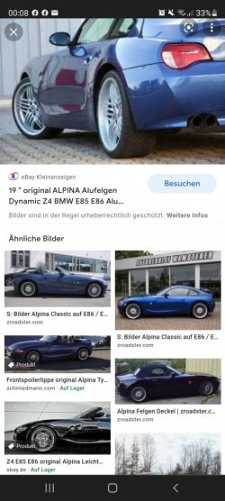

Guten Tag zusammen,
ich bin am überlegen mir Alpina Dynamics zu kaufen, ich finde die passen sehr gut zum Z4, mit dem Abschlag, dass die Felgen nichts mit Fahrperformance zu tun haben.
Ich habe ein ganz gutes Angebot für Dynamics mit folgenden Dimensionen.
Felgen:
ET 47 alle 4, VA 8,5J x 19 und HA 9,5J x 19.
Reifen:
Reifengröße HA: 265/30/19 VA: 235/35/19
Ich muss die ja eintragen und einem andern Beitrag habe ich schon gelesen, dass es gehen sollte, aber meine Frage wäre, hat jemand dazu ein Gutachten für mich? :)
Dazu hab ich Eibachfedern drin, also wird es ohnehin eine einzelabnahme, richtig?
Ja, auf einem klassischen Roadster mit klassischen Farben. Auf einem schwarzen Coupé mit M-Optik und Carbon sowie Hochglanz-Schwarz innen und außen finde ich sie noch weniger passend als allegeritas. Aber das ist ja das Tolle hier: jeder kann sich dran Schrauben was er gut findet.
