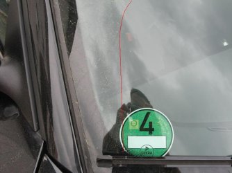

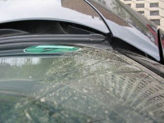

Also ich habe jetzt die SWF Visioflex am ZZZZ und bin sehr zufrieden.
Die letzten paar cm des Beifahrerwischers stehen im Ruhezustand zwar ab aber beim einschalten liegt er 5 cm weiter oben voll an und hat ein absolut sauberes Wischbild.
Ab dem Bogen liegt er an, davor wo der rote Strich gerade ist steht er ab.
Kosten für den Satz 25,-€ plus Versand bei ebay.1.2.3.

Sind die denn wirklich länger als die originalen zumindest auf der Beifahrerseite ?

NEIN die Wischer sind genau gleich lang. Die normalen Wischer werden an der letzten Ecke nur etwas mehr gebogen. (Mein original BMW stand auch ganz leicht ab an der Stelle)
Der Visioflex oder Aerotwin ist an der letzten Ecke nicht ganz so Biegsam wie die normalen mit den Gelenken. Daher steht er an der Stelle wo die Scheibe einen stärkeren Knick mach etwas ab
