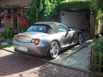

Mein Z fährt rundum 235/35 allerdings auf 19". Hinterachse mit Distanzscheiben.
Schau doch mal unter " Zeigt her eure 19" . Evtl. findest du dort etwas.
( Hilfen, Erfahrungen zu Felgen und Reifenkombinationen ). Haben ja nicht alle sofort 19" gehabt.
