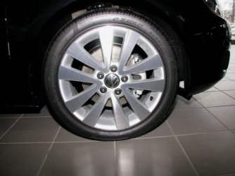

Dass eine glanzgedrehte Oberfläche nicht lackiert werden kann glaube ich nicht. Mein Golf VI hat auch glanzgedrehte Felgen und die sind sehrwohl mit Klarlack versehen.
