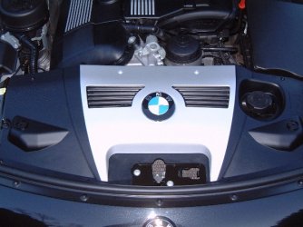

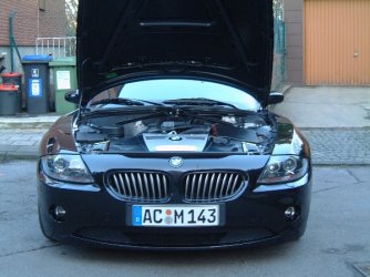

[font=verdana, arial, helvetica]Wollte mal Bilder des nun erhältlichen Alu-Looks für den Kühler BMW Z4 einstellen.
Eventuell erleichtert dies die ein oder andere Entscheidung.
Das BMW Logo ist zusätzlich angebracht.
Leider war ich anfangs vor dem Einbau etwas enttäuscht. Ich war der Meinung es handelt sich um ein echtes Alublech. In Wahrheit ist es aber nur eine Kunststoffklebefolie die einfach auf die vorhandene Abdeckung geklebt wird und mit 2 silberfarbenen Kunststoffschrauben fixiert wird. (Diese Schrauben ersetzen die 2 bereits vorhandenen schwarzen Schrauben)
Nach Einbau (Dauert 2 min.) bin ich allerdings sehr überzeugt ,vorallem in Kombination mit dem BMW Logo in Farbe.

Dafür das es nur Kunststoff ist recht teuer 79,- Teuro incl. MwStb: :g :j
Das BMW Logo kostet nochmal 13,- Euro (2 Löcher bohren und mit den Gummistöpseln von unten befestigen wie die Originaldinger auf der Haube)
Sind absofort beim :) zu Bestellen (Neuheit Feb./05)

Ähhm... ich verstehe das nicht :M Zu meiner Verteidigung: fahre ja auch keinen Z4 und kenne den auch nicht so auswendig ;) Aber: wenn die Haube geschlossen ist, sieht man das Teil doch gar nicht!? Oder wird da ein Loch in die Haube eingebracht?:O

@miko:
Sieht klasse aus, muss ich auch haben.... :t
Meine Frage: Gibt es das BMW Logo spezifisch als Option für diese Abdeckung, oder ist es das normale Logo, welches üblicherweise die Nase ziert? Hast Du evtl. noch die Teile-Nummern?
Was mir ebenfalls sehr gut gefällt sind Deine schwarz lackierten Nieren. Hatte das schonmal bei einem 3.0er gesehen, dachte mir aber dass es bei der 2.5er Niere wohl etwas zuviel schwarz wäre...aber nein, es sieht super aus! :)

Das Logo ist ein normales Logo welches normalerweise auf die Motrhaube oder Kofferraum kommt. Es gibt da wohl verschiedene auch welche zum kleben. Die zum kleben haben mir nicht so zugesagt , weil falsche Wölbung und zu klein. Habe mir bei BMW einfach mehrere zeigen lassen und an die Stelle drangehalten um zu sehen welches am ehesten passt.
Ich habe mich für eine Plakette (die mit den 2 dornen auf der Unterseite) zum Befestigen entschieden. (Teilenummer: 51148132375) Kostet ca. 13,- Euro
Zum Befestigen braucht man noch 2 Gummistopfen für die Gegenseite ( Teilenummer: 51141807495) Kosten ca. 0,80 Euro zusammen.
Zur Montage:
Die klebefolie wird einfach nur mit dem bereits angebrachten Tape auf der Kühlerplasikabdeckung aufgeklebt. Vorher mit Reinigungsbenzin gesäubert und mit einem Haftbeschleuniger eingerieben. (alles im Lieferumfang der Folie enthalten. Genauso wie die 2 Silbernen Kunststoffschrauben die die 2 Schwarzen Serienschrauben ersetzen.) Ist aber alles selbsterklärlich auch wenn keine Montageanleitung enthalten ist.
Für die Plakette musst du aber die gesammte Kühlerabdeckung ausbauen, da man sonst nicht auf der Rückseite die Plakette mit den Gummistopfen befestigen kann.(Klingt schlimm, ist es aber nicht) Dauert alles mit Bohren der 2 Löcher (6mm sollten reichen) für die Plakette ca. 10 min. Die Abdeckung ist mit 8 Kunststoffschrauben und 2 Mettalschrauben (Aussen Links u. Rechts) befestigt. Dann einfach nach oben abnehmen.(Die 2 Grossen Kunststoffverstellschrauben haben keine Bedeutung ,sie fixieren nur den eigentlichen Kühler und müssen nicht gelöst werden)
Ich bin von dem Ergebniss mehr als begeistert. (Wenn auch alles zusammen ca. 93,- Euro gekostet hat)
Auch ja die Nieren habe ich vom 3.0i eingebaut und dann die Chromränder in Wagenfarbe lackieren lassen. Denn ich bin der Meinung alles in Schwarz beim schwarzen 2.5 bzw. 2.2 sieht nicht aus. Fehlt sonst der dezente Kontrast.
@ etspace:
Die Geschichte hat nichts mit dem Logo auf der Haube zu tun. Man sieht es nur wenn die Motorhaube offen ist.
Ich weiss eigentlich unnötig, aber mir gefällt es.!!!

Hab mich mit den Stäben der Nieren wohl getäuscht, sie sehen auf den Bildern etwas dunkler aus als beim 3.0er üblich.

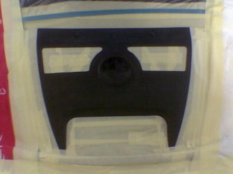

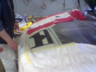

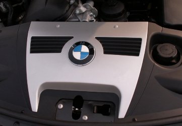

erstmal HALLO @ all! bin ganz neu hier, habe aber schon ganz viel mitgelsen und wollte mich nun auch am geschehen beteidigen!
ihr könnt die 80 € auch sparen, denn ich habe am wochenende eine kleine lackung vorgenommen und das ergebnis ist absolt identisch, aber seht selbst:

Prima!!!!!!!!!! :t
Ist der Lack aus der Spraydose?? :w

Alle Achtung - nicht schlecht!
Mein Tipp wäre noch, an der Innenseite der Motorhaube, nicht Gummi, sondern Stoff, oder eben Alcantara Microfaser reinzukleben. Oder anderen dickeren Stoff, oder Filz eben.

danke danke! hab ganz normalen lack ausser "dose" genommen. erst anschleifen, grundierung drauf und dann 0815-silberspray! das bme emblem habe ich mit silikon draufgeklebt!
