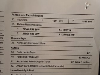

In meiner COC sind die R18 Zoll nur als Mischbereifung eingetragen. Ist das bei Euch anders?
Bei mir sieht es ganz genauso aus. Und ich meine, so wurde es auch bei damaliger Diskussion festgestellt.
