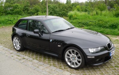

Ich habe mir die org. M135 Alus besorgt und möchte die gerne auf meinem
98er Z3 Coupe eintragen lassen.

Hallo, habe jetzt das Traglastgutachten von BMW bekommen.
Der Tüv-Eintrag war somit kein Problem mehr.
Tüv-Kosten: 96EUR (48EUR für die Räder und 48EUR für die Distanzscheiben 12mm/hinten)
Dank noch mal an Alle die mit wertvollen Tippsss geholfen haben.
