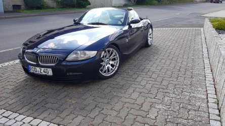

Ich hab Z Performance ZP1 in 8x18 ET38 und 9x18 ET40 mit 225/255.
Haben auch ABE fürn AG Z4.
Sind eher von der leichteren Sorte und bezahlbar.
Bitte schön ;)
Auto ist allerdings tiefer als Serie mit KW V3
Reifen Yokohama AD08RS, die Reifenflanke zur Felge VA+HA komplett identisch.
Felgenfarbe heißt Hypersilver - allerdings ist die Lackqualität selbst ein wenig schlechter als original BMW.

Schau mal hier in #177 Zeigt her Eure 18 Zöller !!!
Die sind vom e89. Vorne 8x18 mit 225 und hinten 8,5x18 mit 255. Hinten ein noch zusätzlich 10mm Platten pro Seite montiert.
Auf den Bildern ist das Fahrwerk noch Serie. Mittlerweile habe ich 30er Eibach Federn drin.
