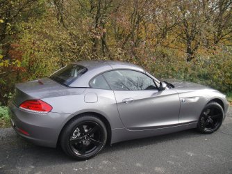

ET30, nein keine Karosseriearbeiten notwendig und das Beste, die Felgen kommen mit ABE, d.h. nix Tüv Abnahme :)
Also in Schwarz gefallen sie mir irgendwie auch nicht. (Genaugenommen gefallen mir schwarze Felgen ÜBERHAUPT nicht - Kann ich auch Stahlfelgen fahren)
Sind das auch 18er? Kommt mir irgendwie soviel Gummi vor... (Könnte aber natürlich auch massiv täuschen, eben weil sie auch schwarz sind)

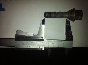

Einzige Frage, die mir jetzt bei der Montage gekommen ist - und da hoffe ich auf Erfahrungswerte aus dem Forum - dass die laut Gutachten zu verwendenden Schrauben für hinten gar nicht zu verwenden sind. Die Schrauben sind M12x1,5x30,5mm und damit reicht das mit der Felge hinten nicht, um das Gewinde überhaupt zu erreichen. Vorne gehen auch gerade ein paar wenige Windungen rein. Hat jemand sowas schon mal beobachtet? Ich werde da mal Kontakt mit Rial aufnehmen, was die dazu sagen. Hinten habe ich jetzt gezwungenermaßen die Originalschrauben von BMW verwendet, die sind länger.
Die Schrauben sind M12x1,5x30,5mm und damit reicht das mit der Felge hinten nicht, um das Gewinde überhaupt zu erreichen. Hinten habe ich jetzt gezwungenermaßen die Originalschrauben von BMW verwendet, die sind länger.
Die Original Schrauben sind doch nur 25mm lang ! Aslo kürzer als angegeben.&:
Oder hast du den Fehler gemacht die Schraubenlänge anhand der Gesammtlänge zu messen also mit Kopf ? :eek: :o
Schraubenlängen werde immer nur am Schaft gemessen ohne Schraubenkopf, es sei denn es sind Senkschrauben die werden komplett gemessen.
Diese sind aber keine Radschrauben.
Rolli
Okay, jetzt schwant mir was...
Ich habe die Schrauben, die bei mir drin waren jetzt mal gerade vermessen und sieh selbst...40mm Schaftlänge.
Und ich habe extra geschaut, ob an den Radnaben irgendwelche Distanzen oder ähnliche Dinger verbaut waren aber konnte nichts dahingehend sehen, daher bin ich davon ausgegangen, dass das normal ist.

Bei mir sind die 313er dabei gewesen. Das wäre jetzt genau das, was ich noch mal nachschauen werde heute Abend...entweder sind da doch irgendwelche Distanzen drauf, oder an der Radnabe ist irgendwas anders...ganz komisch.
EDIT:
So, kein Wunder! Ich habe mal die ganzen Unmengen an Montagepaste durchpflügt und siehe da, es sind vorne und hinten H&R-Distanzscheiben drauf (10mm und 15mm jeweils pro Seite)...damit ist alles klar.
