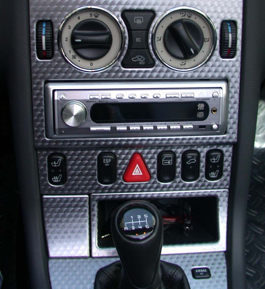

ich kann Dir zwar nicht wirklich helfen, aber hier mal ein paar Bilder vom Innenraum eines SLK R170 (altes Modell, Facelift):
Meinst Du sowas? Vielleicht kann man was mit Klebefolie machen... d-c-fix ist da immer eine gute Adresse: http://www.d-c-fix.de

ja etwa so stelle ich mir das vor - nur eine Klebefolie kommt mir
nicht ins TöfTöf !
Wenn, dann muß dies schon eine orginal geschliffene Alu-Mittelkonsole
sein...

Diese Oberflächenbearbeitung nennt sich "Kreismattierung" und wird hauptsächlich bei Edelstahl im Kühlraumbau eingesetzt.
Ob es Alublech als Lagerware gibt weiß ich nicht, Edelstahl ganz bestimmt !
