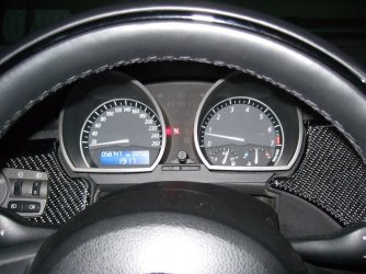

So, erledigt ;) %:
Foto gibts später ! Mir is nur gerade etwas kalt :w:M
AW: An alle mit Freisprecheinrichtung....
Hast du keine Heizung im Auto?
doch, aber bei ausgebauten Tacho will ich nicht unbedingt die Zündung einschalten :w
so siehts nun aus...
hab den Tacho nochmal zerlegt um das Mikro ordentlich anbringen zu können und das Kabel zu verstecken...
meiner Meinung nach der optimale Ort für das Mikro
mach morgen nochmal ein Foto vom ganzen Cockpit... jedenfalls an dieser Stelle funktioniert es perfekt und sieht optisch auch gut aus :M

He Jürgen,
sieht gut aus.
Nur die LSZ Blende - ach neee :M :w :s
Grüße
Äh, entweder hab ich zu wenig geschlafen oder ich verstehs einfach nicht. Die Lösung mit dem Mikro schaut sehr gut aus - nur _was_ muss ich dafür abnehmen? Kombi raus & Mikro vom Radio weg durch die "Radio-Aussparung" über den Düsen nach links zum dann entstandenen Kombiinstrumenten-Loch durchfädeln, dann Kombi wieder einbauen?
Danke der Info,
limp
