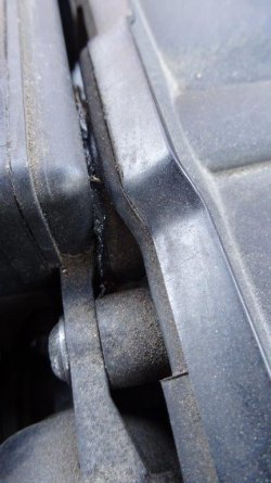

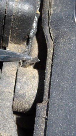

eben mal die DISA optisch gecheckt.
Ist das mit der Dichtung normal, dass die so rausquellt oder hat da schon mal einer irgendwie abgedichtet????
Kann man auch abpiddeln.
Würde erklären, warum es gefühlt immer lauter wird.
Fallst nicht normal, würde ich ne neue bestellen.
Vaico oder Febi? Alternativen dazu? Oder mal ne gebrauchte testen???
Gibt es die Dichtung einzeln? Hatte ne Seite gefunden, ist aber nicht lieferbar.
Nein das ist nicht normal,das sieht so aus als ob man eine Dichtmasse verwendet hat.
Würde eher zu Vaico raten,als zu Febi.
OK, sehe ich ein.
Die alte hat 14 Jahre gehalten und ist noch ok, denke ich, da ja nur die Dichtung hin ist.
Dann könnte man nochmal ne "normale" riskieren.
