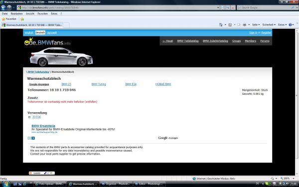

Hallo @ all...der Termin heute war aufschlussreich doch leider nicht befriedigend...wir hatten ihn auf der Bühne und haben uns dem Problem und der möglichen Abhilfe angenommen...das bestellte Blech wurde abgeändert von-18101710046 in 18221437828...dieses ist im Halbmond geformt und hat vier Löcher zum fixieren...draufgelegt hatten wir es,jedoch bedarf es leichte Änderungen d.h.Biegen des Bleches...welches dann festgeschweisst oder mit Lochband befetigt werden soll...zu der Manschette gibt es anzumerken, dass es weder die Schellen noch das Fett einzeln zu erwerben gibt...nur im Set,wobei 1=45€...das Fett werde ich bei A.T.U. holen 100g=5€...die Schellen werde ich vorsichtig weiten und nach dem Einfetten wieder schliessen...es sei denn ich finde jemanden der über neue Schellen verfügt...
