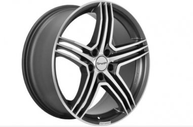

Moin Leute,
was haltet ihr von der neuen Tomason TN-5 Felge in 8,5x19 Zoll ET 35
Anbei ein Bild und Link.
Findet ihr das die zu nem silbernen ZZZZ passt?
Gibt es hier jemanden der die Felge auf nen Zetti "faken" kann?
