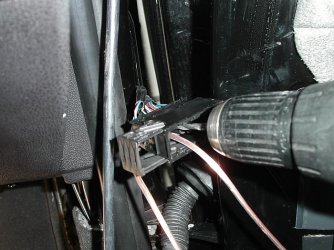

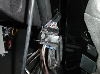

Hab's bei mir gemacht: Etwas knifflig, aber es geht:

unter dem stecker hatte es ein wenig luft... da hab ich die kabel durchgezogen, man sieht kein einziges kabel und alles ist gelaufen wie geplant innerhalb von 2 std :-D danke für die hilfe jungs
