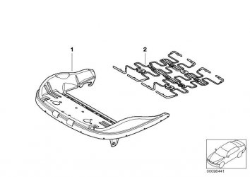

Jetzt bin ich aber etwas verwundert. Da ist kein Flexgitter was das Polster hält. Ist das normal so?
Im ETK finde ich dazu dieses teil (nr 2), was ja eigentlich da drunter sein sollte. Oder ist das nur für die normalen sitze bestimmt?
Wäre nett wenn die M Sitz Fahrer mal unter ihren Sitz gucken Könnten oder erfühlen könnten ob das Flexgitter vorhanden ist.
Dann würde es bei mir ja Vielleicht schon reichen nur das teil nach zu rüsten.

da sieht mir stark nur bei normalen sitzen aus, ich schaue mal drunter...
also hab grad geschaut, kann da nix entdecken, ausser silberpapier,alte zettel und noch nen euro ....was so alles unterm sitz ist...
