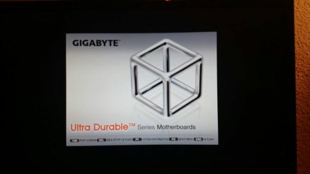

Das hier kommt hin und wieder mal.
Aber - keine reaktion auf tasten eingabe.
Nur strg + alt + entf tut.

Das spricht ebenfalls dafür, dass das Motherboard nicht vollends futsch ist.

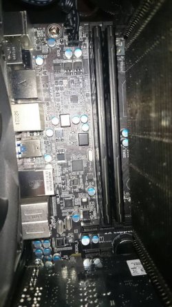

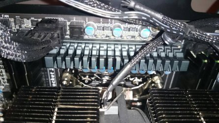

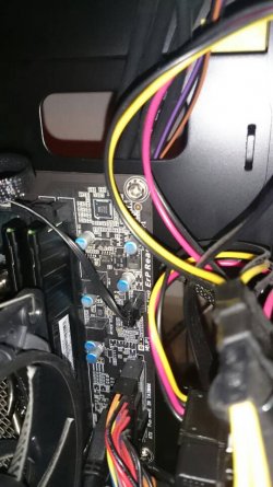

Schau dir mal alle Elkos auf dem MB an:
Ja bei mir sieht das so aus ..
