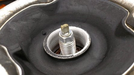

So - nachdem ich heute die Koni abgeholt habe kann ich mir die Frage selber beantworten....die Koni habe oben eine Kolbenmutter mit SW19... :eek: :o
Also habe ich mir natürlich das falsche Spezialwerkzeug besorgt.... :(
Jemand eine Ahnung wo es günstig so eine Spezialnuss (Seitlich offen) in SW19 gibt.....?
Oder lieber bei BMW eine Standardmutter besorgen und hoffen das wenigstens das Gweinde gleich ist?

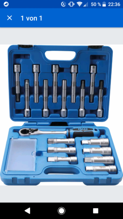

Das nützt nichts....die Koni sind ja von oben einstellbar....d.h. man muss NICHT mit dem Inbus von oben rein, sondern seitlich mit einem 11er Gabelschlüssel.
Was ich jetzt auf die schnelle gefunden habe ist eine sogenannte Leitungsschlüssel Nuss mit 19mm Schlüsselweite.... BGS 8435 .....könnte evtl gehen.....oder jemand eine bessere Idee???
>>Leitungsschlüssel bei amazon<<
Ich glaube ich bestell jetzt einfach mal und probiere das...

19 mm Langnuss/Steckschlüssel, ggf den Innen-Vierkant absägen und dann kann man evtl mit einer Langnuss 11mm in die 19 mm Nuss rein.
.... Und wie bringt man dann auf die 19er Langmutter ohne den Innen Vierkant das nötige Drehmoment...?
Außen etwas anschweißen?
Ich habe jetzt Mal den oben verlinkten Leitungssteckschlüssel bestellt... Soll am Mittwoch da sein.... Dann kann ich berichten ob das passt....
Bin aber gerne für weitere Vorschläge offen..... Bin ja nicht der einzige der bisher Gelbe Konis verbaut hat.... Und der Schlagschrauber scheidet definitiv aus....:eek: :o
Alternative wären doch die original Selbstsichernde BMW Muttern....lt. Leebmann haben die auch M14x1,5... Das könnte auch passen.... Das wäre jetzt Plan B wenn keiner hier etwas besseres weiß und der bestellte Spezialschlüssel nicht passt...
