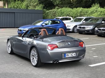

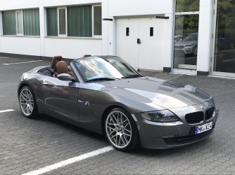

So sieht das Ganze nun nach ca. 150 gefahrenen Kilometern aus. Ich gehe davon aus, das sich die Federn noch etwas setzen werden. Abstände zur Unterkante der Kotflügel kann ich noch ermitteln, falls Bedarf besteht.
Ich bin bisher optisch und fahrtechnisch sehr zufrieden und würde die Kombination in der Form jederzeit wieder verbauen.

Schönes Auto an sich! :) Sattelbraun erw. Leder?
Warum stört mich das "an sich" nur gerade...?1 ;)
Sattelbraun ja, erweiterter Lederumfang leider nein. Sitze wurden 2018 neu beledert und bei der Gelegenheit habe ich die Abdeckungen ebenfalls mit Leder beziehen lassen... Handwerklich top gemacht, die Sattlerei kann ich empfehlen...
Das Auto ist an sich schon schön, dazu macht es das FW jetzt noch besser :)
Sattelbraun und grau sieht man nicht so häufig.
Schade mit dem erw Leder.
So, noch eine kleine Feierabend-Runde geschrubbt und mit dem ersten Regentopfen wieder in die Garage gefahren. Perfektes Timing! 8-)
Die Farbkombi hatte es mir angetan und bei Bedarf kann ich mir erweit. Leder ja noch zusammenschrauben... „Mann“ braucht ja Ziele... ;)
Das Fahrwerk, in Verbindung mit der Achsvermessung, begeistert mit jedem Kilometer mehr und wertet natürlich enorm auf... :) :-)
