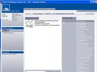

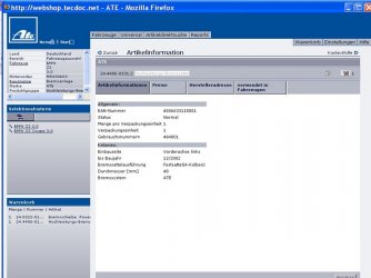

Hi!
Bin da zufällig auf der ATE-Homepage im Online-Katalog auf einen ATE Hochleistungs-Bremssattel gestoßen, näheres siehe Bilder!
Ist es evtl. möglich den "Hochleistungs-Sattel" zu nehmen und anstatt des seriemässigen Brems-Sattels zu montieren??? &:
Dafür halt, wenn man aus irgendeinen Grund, keine größere Scheibe will! :X :X :j
Achja, in Motor-Talk hab ich wo gelesen, dass die ATE-Powerdisc angeblich im Auslaufen ist. :# Hab diese zumindest unter Produkte nicht mehr gefunden, aber im Online-Katalog ist sie noch drinnen! &: &:
Vielen Dank schonmal im Voraus!
Ciao Pekka

Servus Pekka,
der Sattel ist der gleiche wie bei meiner 326mm Komplettanlage.
Dieser Sattel wird über einen speziellen Halter am Federbein angeschraubt, denn die Aufnahmen sind anders als bei dem originalen Sattel (90° gedreht).
Kurz gesagt denke ich, dass es schwierig bis unmöglich wird (mit einen evtl. selbstgestrickten Halter) die Bremse so eingetragen zu bekommen.
