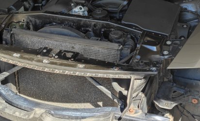

Rost habe ich bisher nur am Vorderträger sehr oberflächlich, ansonsten ist das Fahrzeug Rostfrei. Wurde bisher nur bei schönen Wetter Bewegt und hat bei mir nur einmal """" gesehen. Der Wagen ist eh wie beim Vorbesitzer nur von April bis einschließlich September angemeldet.

So, der Erste Schraubertag ist zuende und ich bin doch sehr zufrieden mit meinem Fortschritt.
- Kühler 2x getauscht (Einer war neuteil von BMW und hat beim Entlüften einfach mal in der Mitte unten leichte Inkontinenzen bekommen, wurde vom Freundlichen anstandslos getauscht :thumbsup:
- Kühlerschläuche alle neu und original BMW, alles ohne Probleme :thumbsup:
- Thermometer am oberen Kühlerschlauch neu BMW, alles super :thumbsup:
- Thermostat vom BMW, sehr fummelig die 13er Schraube, aber super :thumbsup:
- Wasserpumpe habe ich eine mit Metallimpeller von Meyle genommen. Der Tausch hat mich kurz vor die Weißglut getrieben, weil ich kurz davor war, den Vorderträger wegzubauen. :mad: Dank diesem Forum war es mit einer 16 Mutter am Motorlager Fahrerseite und einem Wagenheber ein Kinderspiel. Vielen Dank dafür
:thumbsup:
Die alte Pumpe kam mit einem halben Kunststoffimpeller raus, der andere Teil war im Gehäuse, keine Fehlenden Brösel.
- Keilriemen von Conti neu. Der alte wurde erst 2021 verbaut, aber whatever :D (Notiz an mich: Vor dem Entfernen des Riemens eine Skizze oder Fotos machen, dann geht der Neue schneller drauf) :whistle:
- Umlenkrollen und Riemenspanner: Original BMW und Einbau fast selbsterklärend. :thumbsup:
Morgen kommt dann erst der Kühlerfrostschutz rein, weil Ich Depp vergessen hatte, den zu kaufen. Dichtigkeitstest habe ich mit destillierten Wasser durchgeführt und dann wieder abgelassen.
Positive Punkte: Alle getauschten Teile waren bis auf den Keilriemen die ersten (Von 2002) und haben dafür 20 Jahre und 205.000km treu ihren Dienst verrichtet. Mit den neuen Umlenkrollen un Riemenspanner hört man auch etwas mehr vom Motor. Die Rolle vom Riemenspanner hat sich schon ein wenig angehört wie Omas Kaffemühle, also war es allerhöchste Zeit für den Tausch. :D
Negative Punkte: Hätte etwas wärmer in der Garage sein können :roflmao:
