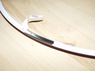

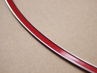

Der Rand der BBS CH ist rundlich und bietet absolut keinen Haftgrund für die Ringe. Die Ringe sind vom Profil her innen U-förmig - auf dem einen Bild sieht man die Innenseite mit dem roten Klebestreifen. Der Klebestreifen wird entfernt und der Ring auf die Felge gepappt. Wenn der Ring also auf irgendeine andere Felge kommen soll, dann müsste die Felge schon ganz genau dieses U-Profil kontern, damit die Sache auch hält. Ich schätze, dies bieten nur die BBS-Felgen (CH nur schwarz matt, CH-R und angeblich CM ).
Der Anfahrschutzring BBS in 18" (Artikel-Nr.: 09.34.251) hat folgende Maße (hatte ich vor dem Verkauf nachgemessen):
Ø Außen: ca. 49,5 cm
Ø Innen: ca. 47,8 cm
Breite: 8 mm
Höhe: >= 2 mm
Materialstärke: ca. 0,6 mm
