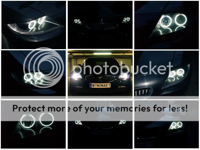

Auch ich bin der Meinung, dass der nachträgliche EInbau von Angel Eyes in den Vorfacelift-Scheinwerfern Döner-Tuning ist und ich habe bereits mehrere umgebaute Z4-Scheinwerfer gesehen bei deren Fahrern ich mich leicht unbeliebt machte indem ich sie aufgrund der Pfusch-Umbauten leider auslachen musste ... mit Silikon da rumgekittet, unterschiedliche Helligkeiten, Feuchtigkeit im Scheinwerfer und diverses anderes ... sieht einfach nur sch.... aus.

3. Ja, kann man. Sieht aber meistens schrecklich aus.
