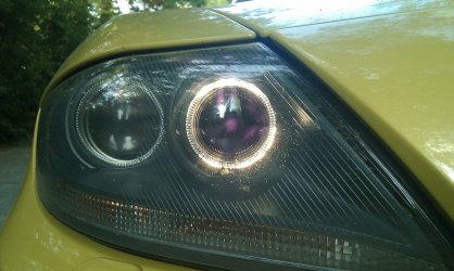

Jetzt habe ich mein erstes kleines Problem mit meinem Zetti. Ich war gestern Nacht etwas unterwegs und hab bei einem Zwischenstopp bemerkt das mein Scheinwerfer auf der Beifahrerseite im inneren teil um den der Lichtring ist rot leuchtet. Es ist nicht besonders hell. Sieht nur komisch aus. Hat mich halt auch gewundert wie da rot in die Frontscheinwerfer kommt. Kennt das einer oder weis sogar was das ist? Würde das gerne beheben. Es ist sowohl bei Stand-, Abblend- und Fernlicht rot. Es handelt sich um einen 2.5si aus 2006 falls das wichtig ist.

So ich hab mal ein Bild gemacht. Brenner kann ich mir nicht vorstellen da es ja schon rot ist wenn ich nur das Standlicht an habe.
Ganz einfach. Die Linse ist von hinten verdunkelt mit Schwarzem "Lack". Ist bie meinen das gleiche. Durch den Lack scheint leicht die Birne von den Ringen und dadurch wirkt es "Rot". Ist wie beim Edding.
Denke es haben mehr Facelift, hab das schon öfter gesehen.
Tim
Das hat nix mit dem Xenon zu tun, keine Angst!
Wie oben von mir beschrieben.
