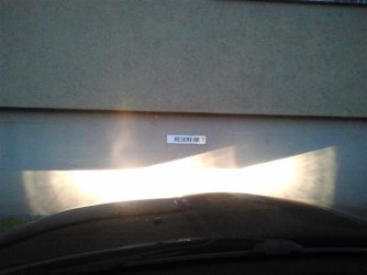

Beide haben einen "Lichtstreifen" schräg nach links obwohl gut eingestellt in der Werkstatt mit Einstellgerät.
(Von links horizontal bis zur Mitte und ab dem "Punkt" im Messgerät schräg nach oben, auch schön zu sehen an einer Mauer)
Da der linke Scheinwerfer stärker leuchtet (s,o,) ist auch dieser "Lichtstreifen" stärker ausgeprägt.

also wenn du schon in der werkstatt zum einstellen warst, warum hast da dann nicht gleich gefragt? der "streifen" ist normal und es muss so sein, weil der bereich am rechten fahrbahnrand IMMER weiter ausgeleuchtet wird als der rest. deswegen gehts ab der mitte nach oben (von links aus gesehn). dass die hell/dunkelgrenze so ausgeprägt ist, kommt von der linse. wie schon gesagt, hätten dir das die werkstattjungs auch sagen können...

Nur (was man in der Garage so nicht sieht) hab ich auf der Strasse von der Mitte des Scheinwerfers aus unten auf dem Boden einen "Lichtstreifen" ca. 45° linear nach schräg links rüber. Beim linken Scheinwerfer stärker als rechts. Kontakte an den Steckern hab ich alle nachgelötet, sahen teilweise "kalt" aus.
ahhh... jetzt versteh ich glaub was du meinst. der boden vor dem auto wird links "heller" ausgeleuchtet als rechts - denke das meinst oder?
falls ja, sind wir wieder bei dem was ich oben schon geschrieben habe. dadurch, dass der rechte fahrbahnrand weiter ausgeleuchtet wird, streut das licht rechts eben weiter nach vorne. dieses licht fehlt dann direkt vor dem auto und so kommt die linke seite heller rüber. hab dir mal ein bild als pn gesendet, auf dem man das auch bei meinem zzz recht gut erkennen kann.
solltest das also meinen, keine sorge - das gehört so bzw. ist einfach einstellungsbedingt :t

zum bild: joa so sieht das bei mir auch aus, kannst ja auf dem bild was ich dir geschickt hab sehn. wobei ich meine, dass dein linker scheinwerfer zu weit nach links strahlt - kann aber auch an der aufnahme liegen.
Lag definitiv an der Einstellung. Habs jetzt statt mit Werkstattprüfgerät Pi mal Schnauze nach rechts justiert und ich finde es sieht nun harmonisch aus. die höhe ist vielleicht bissle zu hoch eingestellt, aber sonst sieht man mit so einem tiefen Auto ja gar nix. Find ich eh bekloppt, statt nach einer festen Weite (bsp. 50m) immer diese 1.2 Grad Winkel vorzuschreiben. Bei einem Transporter leuchtet das ja dann viel weiter wie bei so tiefen Autos wie dem Z3 und Co.
