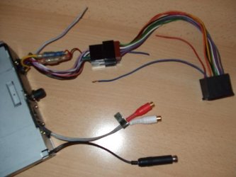

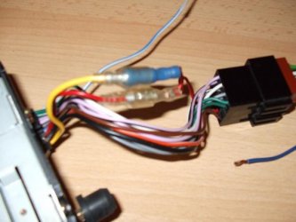

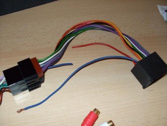

Moin,
hab mit sowas leider keine Verträge. Eingebaut, angeschlossen, angemacht, läuft nicht.
Radio funktioniert, da ich es vorher in meinem SLK hatte! *g* Bin aber froh, dass ich jetzt wieder einen Z3 habe! Hr Hr
Info: Das gelb-rote Kabel ist mit dem roten verbunden. Das gelb-rote Kabel auf den Euro-Stecker Anschluss ist sozuagen nicht angeschlossen.
Kann mir jemand weiterhelfen?

Schau doch einfach mal in die Anleitung des Radios und such nach der Steckerbelegung vom Z3. Es sieht so aus, als wenn da ein bißchen mit Zündungs- und Dauerplus gespielt wurde...
Auch wenn man mich steinigen wird, jemanden der keine Ahnung hat ein Tipp zu geben (Sorry Frank:#), aber ich tippe mal auf die Verlängerung Man kann auf Deinen Fotos leider sehr wenig erkennen..., aber wie es scheint, ist an der Verlängerung das rote kabel (Dauerplus) durchtrennt und das rote, von der Radioseite kommende mit dem gelben Kabel (Zündungsplus) verbunden. Ich würd mal das rote von der Radioseite kommende mit dem durchtrennten roten verbinden.
Kannst Du prüfen, ob da Spannung draufliegt? Wenn nicht, lass die Finger davon und fahr zu einem Fachmann.
MEIN TIPP IST OHNE GEWÄHR, ICH HAFTE NICHT FÜR SCHÄDEN AN DEINEM ZETTI ODER DEM RADIO!

Ok, alles angeschlossen! Bei dem Adapter waren leider ein paar Kabel vertauscht! Kp, ob ich da schon rumgefummelt habe! Auf jeden Fall funzt es!
